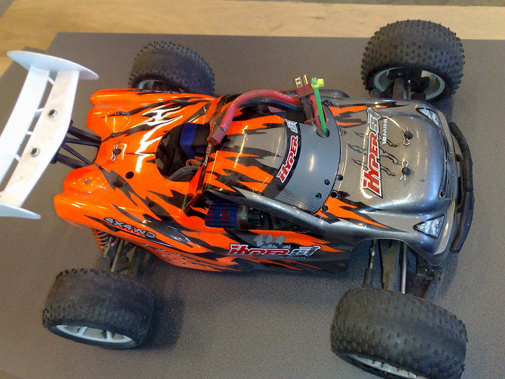

Siinä se nyt on koppa suihkittuna.
Koneeksi nyt on sit tuloillaan KD36-74-09XL 1900kv, yks ostettu ja toinenkin tilattu sekä akku (4s) + muuta roinaa.

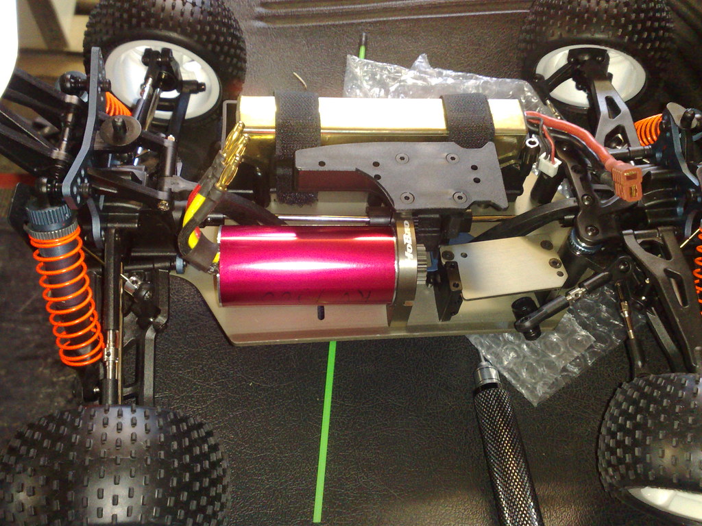

Kyllä se nätisti mahtuu tuo XL kone tuonne st minihin konehuoneeseen.
Vieläkun akku kotiutuisi muailmalta, ni pääsis ottaa savut ulos  :grin:

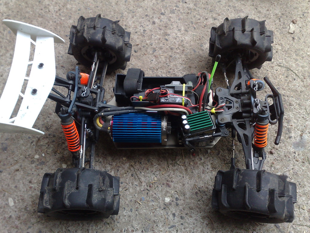

Laitamme yhden kuvatuksen vielä missä on myös akku mukana.
On niinsanotusti juuri tehty tuo akku koteloon, leveys on just, pituudessa on n. 5mm välystä.
Tiedä sitten minkälaiset kivisuojat keksis. Kopasta on melkein kaikki maalit jo lahtenyt, sisäpuoli on kun olis hiekkapuhallettu.
Ja ajoahan on peräti 4 akullista takana.

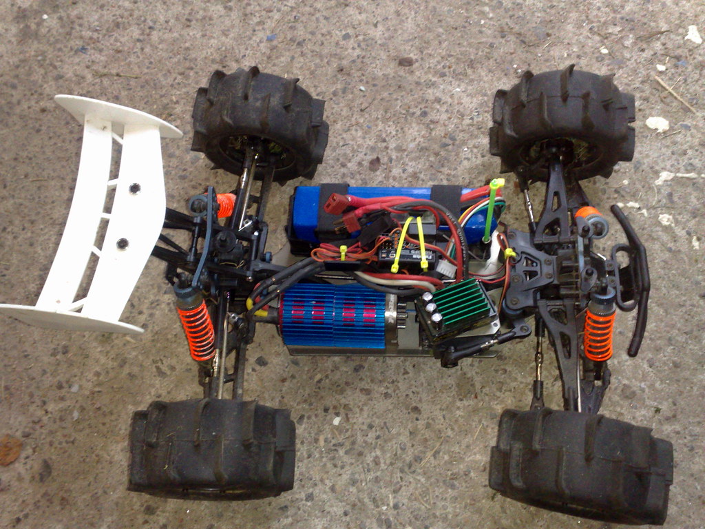

Siinä tänhetkistä olemusta. (fillareilla siis 10min ajoa asfaltilla ja siinä lopputulos)
Laitoin nitron kopan ja lisäilin hieman ilmasaantia (ikkunaa pois ja reikää sinne tänne lisää), 5c:tä tippui lämpötila 80 -> 75.
Garagesta katselin noita crt.5:n nivelvetareita, et kait niitä täytyy ottaa kokeiluun.
