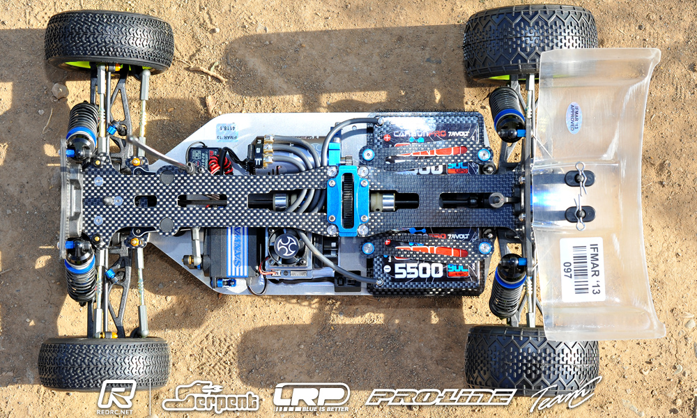

Teaseri Roar Nationaleista:

Onko B44:ssä ollut käytössä kauankin jo ratasdiffit?
 :shocked:

Virallisesti nelkkuun ei ole ratas diffejä. Durangon diffeiltä näyttää.
http://www.bugleboyracing.com/index.php?productid=20 Tuolta voi tilata ratasdiffi konversion assoon.

Ryan is also running gear diffs on the car as well as updated drive cups from the centre drive spur gear as the track is very unforgiving on the cars drivetrain. RC is also running the newly released low friction ball cups and harder A-arms and on top he is using the latest B44 shell from JConcepts
Ei ihan vakio B44.2. Noh erikoisolosuhteet vaatii erikoisosia...
Tulee kyllä jännät finaalit.
