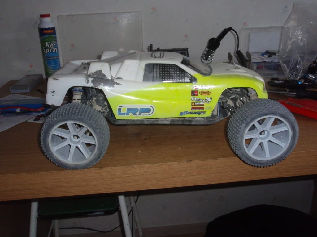

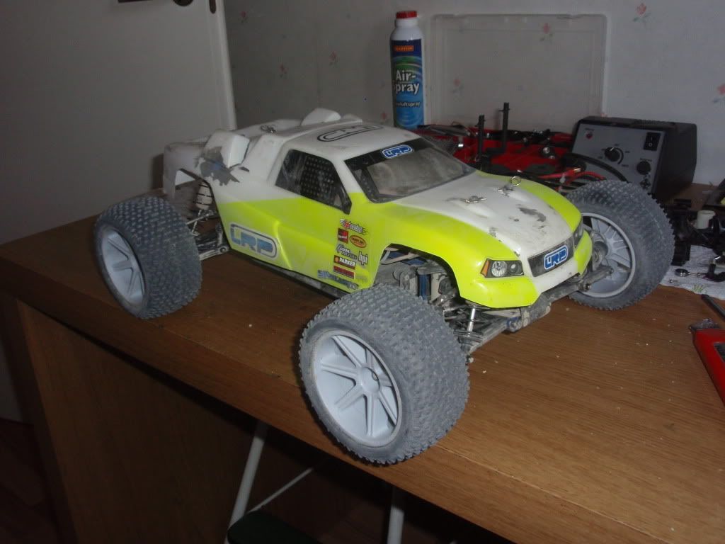

Olipas oikeasti hauska sessio eka kertaa koskaan LRP:n kanssa. Mitään ei hajonnu, mitä nyt slipper padin joutu vaihtamaa kun orkkis alko huutamaa nii pahasti.
LRP sai siis myös uudet vaatteet:
Kori on siis HPI E-Firestormin koppa ja istuu todella nätisti. Valkonen väri vaan lähti kävelemään parin kaadon jälkeen, liekö sitten pskalaatusta maalia.. maalaria ei arvaa soimata muuten se ei maalaa mulle enää koppaa koskaan..  :grin:
Spoikkaa en malttanu viel alkaa ruuvailemaa kiinni kun oli päästävä hajottamaan autoa jossa sitten epäonnistuinkin surkeasti..  :grin:
