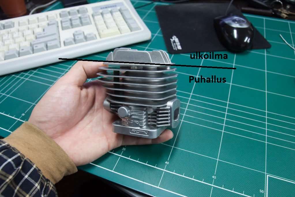

huomaan pyttykuvissasi, että olet simmannut sytkäpuolaa muttereilla keskelle vauhtiksen magneetteja. Toi ei ole hyvä juttu ollenkaan. Tossa välissä pitää olla lämpöä johtamatonta matskua koska puola menettää energiantuottoaan todella nopeasti lämmetessään.Laita vaikka muoviholkit ja lukitusliimaa. Tulee lisää luotettavuutta.
Millä korkeudella ylösnousukanavien katto on verrattuna pakoaukon reiän korkeuteen pytyssä tuossa Gizmossa? Eli jos pakoaukko on vaikka 10mm korkea, niin onko puolessavälissä eli yhteisaukioloaikaa 5mm jne.
Juha riittää kiitos :smiley:
Pakoaukko on 5mm korkeammalla kuin huuhtelukanava ylöosa, jos tuo on se mittä mitä tarkoitit?

Minun ymmärrys ei kyllä riitä siihen että vielä allekirjoittaisin noiden pysty ripojen olevan haitaksi jäähdytykselle.
Vauhtipyörältä tuleva ilma ei esty kyllä noiden ripojen olemassaolosta millään lailla. Tilanne pysyy täysin vakiona vaikka tuo kuva olisi zenoahin pytystä koska ilmavirta kulkee ylimmän vaakarivan alapuolella kuten kuvassa on esitetty.
Tämä ei nyt suinkaan varpaille polkemista ole joten ilman sarvia ja hampaita. Ihmettelen vain spekulointia siitä että ne olisivat haitaksi. Eikö tuo pytyn kansi ole yleensä kuumin kohta pytyssä. Pysty evät ovat vain tuomassa extra jäähtytystä. Enemmän jäähdytyspinta-alaa = parempi jäähtyminen, toiseen vakioon vaikuttaa enää materiaalin kyky luovuttaa energiaa. Avonaisessa ajokissa hyöty on suurempi kun eville tulee enemmän ilmavirtaa. Suljetummassa kopassa ne saattaa taas varastoida lämpöä (mikä tietysti ei ole hyvä asia) ja luovuttavat vain passiivisesti lämpöä. (tästä syystä CR300B:tä ei saisi käyttää suljetussa kopassa)
Lupaan muuttaa uskomustani ja kumartaa Bensa autojen mekkaa kohti kun joku pystyy todistamaan ja perustelemaan että olen väärässä.  :smiley: T: Suomalainen vatipää  :grin:

Ite viilasin pois nuo pystyrivat ja teippasin kotelon umpeen päältä, nyt se vauhtipyörän ilma jäähdyttää tehokkaammin sylinterin, eikä se ilma mene harakoille noista rei´istä.
Ei ainakaan huonontanut koneen viilennystä, päin vastoin tuo modaus..

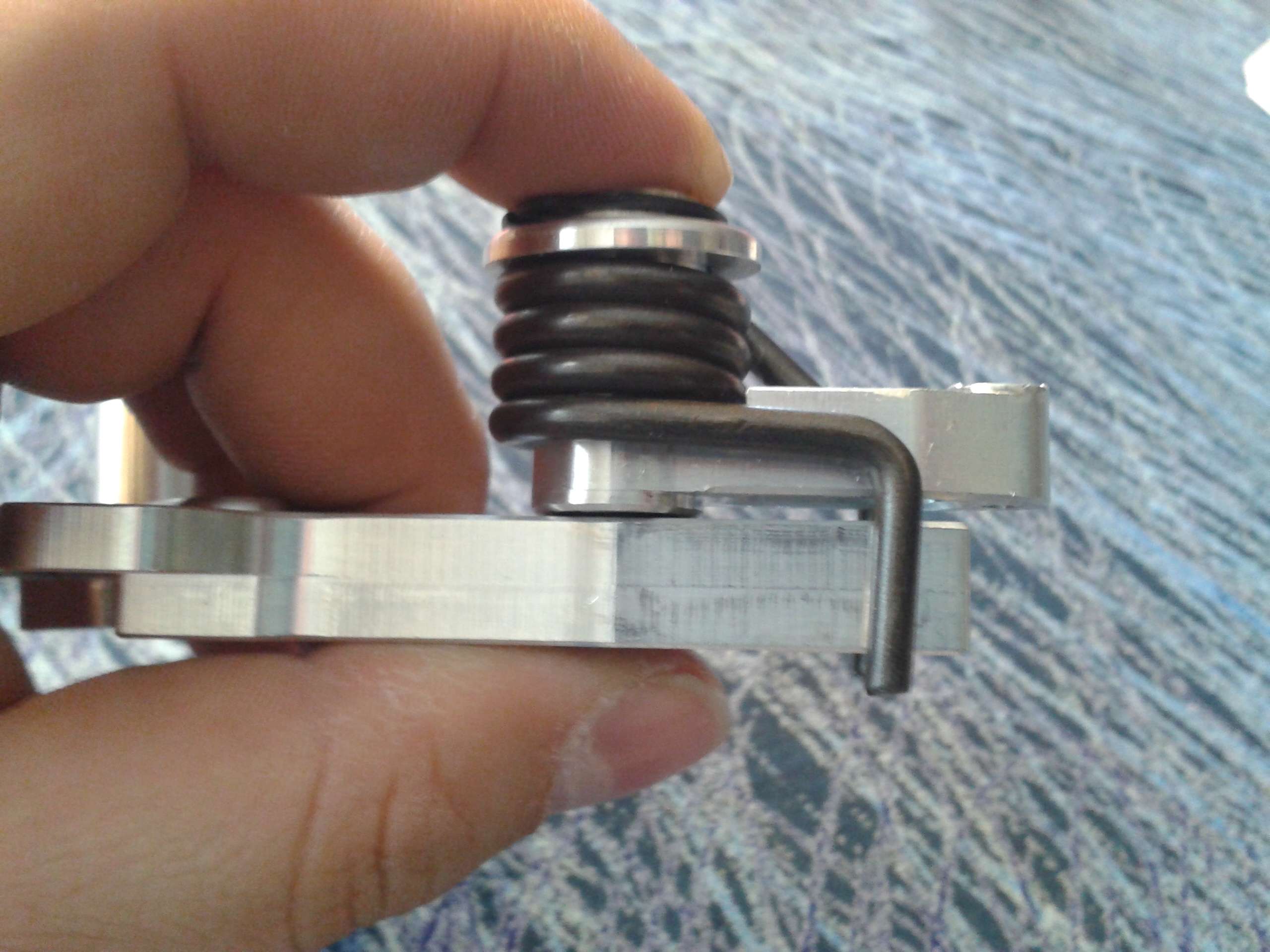

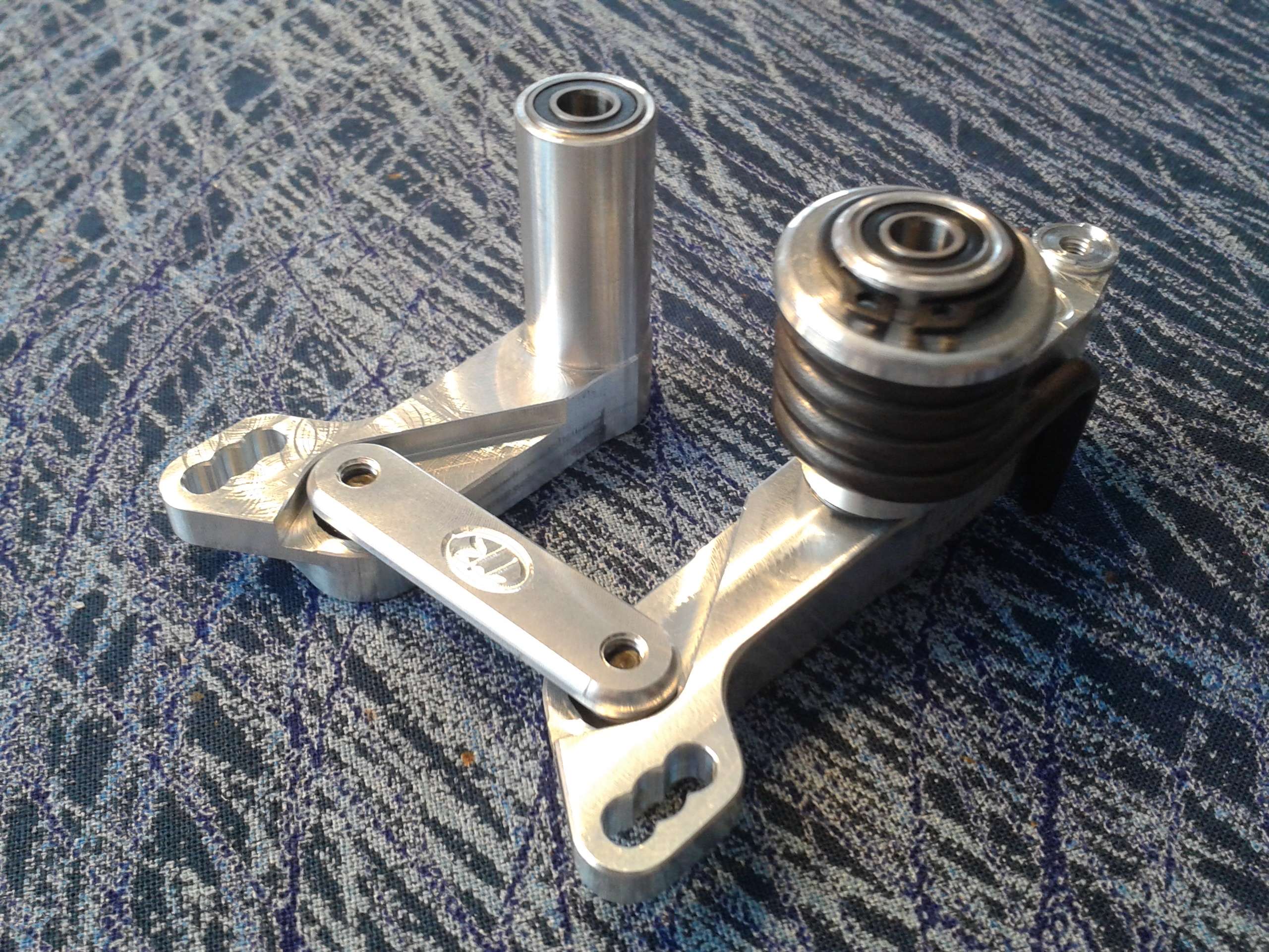

Tulihan se Turtlen servo saverikin viimein perille. Tuo jousi oli aika rajun kokoinen. Näppi voimilla tuota ei saa leviämään ensinkään. Tuota keskitystä en oikein ymmärtänyt kun eihän jousi mitään keskitä vaan jousihan on se jonka pitäisi antaa periksi tälleille. Ei jousta, ei saveria.
Mitä keskitystä oikeen tos tarkoitat?
Toivon mukaan joustaa kumminkin toi servosaveri ettei kovassa tällissä riko vaan servoa...
Siin on näemmä myös kolme kiinnitys reikää "raidetangoille" kokeile jos paikkaa vaihtamalla muuttuu renkaan auraus kun painaa etupään pohjaan eli pumpstreering vai miksi sitä kutsutaan!

Eikö se tuo jousi keskitä sen ohjauksen suunnilleen suoraan kun toi paketti on autoon asennettunna.
Servo seiveriä ei varmaan tossa oikeen ole, muuta ku että tuo jousi on varmaan senkin asian takana..
Tää mun mielipide tosta paketista.
Tämä video tukee minun mielipidettä, kattookaa kuinka tuo jousi liikkuu tossa ajon aikana.

Huvittaa mainontaa mitä ddm ja varmaan moni muukin on joutunu laittamaan tähän tr servo saver ilmotukseensa turtlen racingin takia, huomatkaa että noin on oikein isolla kirjotettu mitä turtle ei korvaa..
http://www.davesmotors.com/ht360
Liekkö mennyt monta servoa tuolla setillä rikki, kun kerta noin lukee jo ilmoituksessa..
Mutta tuskin menee rattaat pyöreiksi servosta jos on kunnollinen laatu servo ohjauksessa, eikä se hpi.n vakio muovirattainen.
Toi jousi antaa jo melkosen rasitteen servolle yksistäänkin..

Ei tuo jousi keskitä yhtään mitään. Jos keskittäisi niin renkaat palautuisivat suoraan virran ollessa pois päältä. Virran ollessa päällä servo kyllä keskittää itse itsensä sehän on selvä. Virrattomassa tilassa keula on yhtä makarooni kuin aina ennenkin. Jos servo saveriin asennettaisiin keskittävä jousi niin se olisi aivan järjetön taakka servolle koska servo joutuisi ensin vääntämään jousen rusetille ennenkuin renkaat kääntyisivät. Nämä vehkeet kun painaa muutenkin ja servot ovat kovilla niin extra vastusta ei ohjaukseen varmasti kukaan kaipaa. Moinen idea olisi susi jo syntyessään  :wink: :smiley:
Sen ainut tehtävä tuossa paketissa on antaa iskuille periksi josta moinen vispilä on saanut nimensä. Tästä syystä jousi on niin jäykkä ettei se normaalissa ajotilanteessa taivu. (ainakaan niin paljon että moisella olisi vaikutusta ajamiseen) Mutta kovemmissa pesukone kärryn pyörissä ja kolareissa antautuu sen verran että toivottavasti vältetään servon rikkoutuminen. Jos jousi ei anna periksi niin sitten antaa servo.
Äkkiseltään tämä turtlen tekele vaikuttaa juurikin siltä että servoja tulee menemään. Vaikka minulla onkin tuo 35kg:n metallirattainen savöksi ohjauksessa. Tuo jousi on niin simo kireä että jos joku tuon sormillaan vääntää auki niin tahdon nähdä ne kädet. Paketissa tulee kaksi ruuvia, kaksi vartta, linkki varsi sekä tuo jousi/laakeri/servo horn "mötikkä"
Tuossa alemmassa kuvassani olen siis jo pujottanut tuon jousi "mötikän" paikalleen, se ei siis ole tuossa mitenkään kiinni, muuten kuin tuon kireän jousen pitäessä sitä paikallaan.
Varmasti halpa kopiokin olisi ajanut saman asian mutta kun kerran 69$:n kulta harkolla tuon sai itselleen niin otin. Perus ideahan tuossa on aivan sama kuin vakio muovisessakin. Materiaali on tietysti lujempaa joten heikko lenkki siirtyy taas jonnekkin muualle.   :undecided:
