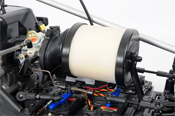

Tuossa kuvassa oleva musta "tappi"on se osa mikä puuttuu ilmeisesti.
http://www.rcjkl.fi/product.asp?sua=1&lang=1&s=324
Tuollainen pitäisi saada jostain perjantaiksi.

Onko sulla tällänen ilmansuodin?
Vai onko se tälläseen velocity stackkiin käypä suodatin?
Koska näissä autoissa ei ole tollasta kulmaa mitä 1/8 buggeissa//truggeissa on..

mulla olis tämmönen vantaallahttp://www.davesmotors.com/s.nl/it.A/id.285/.f
siis ddm osa nro 85444

Suodatgimessa on tuollainen kiristyspanta juu

Sä tartteet sit tän kiihdytys-suppilon.
http://www.rcautot.fi/index.php?route=product/product&path=78_81&product_id=315
No just, olisihan se ollut liian helppoa, kiva kun sai kasan osia joita ei saa sopimaan yhteen
