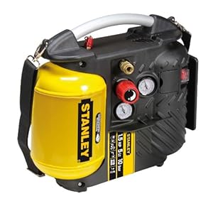

Tuossa kompaktin kokoinen ihan oikea kompressori, ei siis mikään lelu kuten nuo kynäruiskulelut tuppaavat olemaan ja saa samaan hintaan. Perään vielä erillinen vedenerotin jos haluaa oikein hifistellä. Saapa tuosta ilmaa moneen muuhunkin sitten, kuten autonrenkaaseen yms.
http://www.hongkong.fi/fi/tyokalut-ja-nikkarointi/tyokalut/paineilmatyokalut/kompressorit/stanley-5-l-1-5-hp-kompressori/p/1185345/
Katselin Honkarissa ja vaikutti todella asialliselta.
Sisäkumi ei ole kovin hyvä yksinään, mutta kokonainen autonrengas vanteella on jo aika hyvä ilmasäiliö. Toisaalta eipä nuo pelkät ilmasäiliötkään kummoisia maksa, niitä saa kätevästi vaikka raskaankaluston tarvikeliikkeistä.
