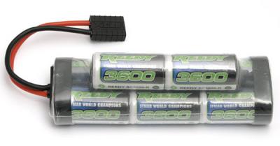

Ja muistetaan sitten että kaikki yli 6 kennoset nimhit on oltava hump-tyylisiä Speden vakioakkukoteloon..
Mitä tämä hump-tyyli tarkoittaa :huh: Itse ajattelin, että lisäkennot pitää pistää vaikka pötköakun"reppuselkään".
Vs: Traxxas Stampede
« Vastaus #4215 : 19.02.09 - klo: 18.10 »
Ne Hump-malliset tarkoittaa just että ne kennot on siellä selässä.
Tässä malli:

Ja tämän mallinen, eli 8-kennoinen, eli 9.6V hump akku ei mene Stampedeen kuin virtapiuha taaksepäin, eikä sittenkään akkukotelo/vastari-kiinnike mahdu kiinni enää:
Itellä on kaksi tuollasta, tosin kapasiteetiltaan isompia ja istuvat sen verran tiukassa ettei sitä kiinnikettä edes välttämättä tarvii.
Toki jos auto heittää voltteja ja alastulot hypyistä on katto edellä, niin kannattaa varmistaa akun pysyminen vaikka tarranauhalla.
Mutta tuon kanssa ongelmaksi tulee myös noparialustan reuna joka ottaa kiinni ylempiin kennoihin jos akun meinaa laittaa "oikein päin".
Nuo aiemmin mainitut Maxampsin akut voipi olla parempia mahtumaan kun kennot on poikittain.
Itellä on siis tuon kuvan mukaisesti kennot pitkittäin.
