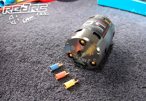

Lrp/nosram 7.5 on nelkkuun passeli. 8.5:kin riittää....jos Lrp/nosram... Jos sitten tahtoo aivan järjetöntä kulkua niin 6.5... Lrp/Nosram on moottorina todella kestävä. Itse kokeilin tuubissa speed passionia ja reedy soniccia, mutta palasin lrp-linjalle....speed passion muuten ok, mutta ne pakolliset liittimet ei sytytä.
Voisitko selventää hieman "pakollisia liittimiä"?
Tällä tavalla:

« Vastaus #1939 : 25.12.11 - klo: 02.30 »
Olen käyttänyt kyseisiä moottoreita siitä lähtien kun ilmestyivät markkinoille.
Ei pienintäkään ongelmaa koskaan kyseisten liittimien kanssa.
Ja itseasiassa takavetoisen auton kanssa erittäin käytännölliset.
Johdot tulee vedettyä iskaritornin läpi, ja aina kun irrottaa perän, tai torni menee rikki niin tarvitsee johdot irrottaa.
Helpompaa kuin juottaminen.

« Vastaus #1940 : 25.12.11 - klo: 02.38 »
Eli siis 4mm vai 3.5mm "pakollinen" bullet liitin?
Hieman tuli sarkasmia pöytään, mutta olkoon näin joulun merkeissä

« Vastaus #1941 : 25.12.11 - klo: 08.36 »
Mitähän sä yrität sanoa? Menee vähän ohi... Anyway
mulla liittimien kanssa ongelmaa aiheutti se, että Vega elite konversiohässäkkä-keskimoottoriautossa tahtoi joku noista liittimistä ottaa aina alumiinirunkoon tai alumiini akkukiinnitykseen kiinni. Tai sitten sensorijohto jäi todella huonoon asentoon. Kesällä muistan kaksi tapausta krossikisoista että olen tuommoisen liittimen nostamassa kiinni laittanut kun on irronnut ja auto pysähtynyt. Takamoottori takavedosta siis. Toinen tapaus irtosi hypyssä, toinen kolarissa.
