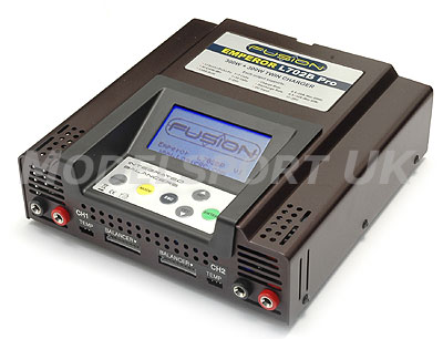

« Vastaus #1907 : 23.03.10 - klo: 09.59 »
Eihän tuosta DuoPlus 50 irtoa edes paukkua.
Itselle tulossa tällänen (olisko markkinoiden järein?)  :p
Fusion Emperor L702B Pro.
2 x 0.1~20A Charging (max 300W per channel)
2 x 0.1~10A Discharging (max 50W per channel)
2 x 1~7 Cell Lithium - Charge, Discharge and Storage
2 x 1~18 Cell NiCd/NiMh - Charge, Discharge and Cycle
2 x 2~24V Lead Acid - Charge and Discharge

Tommonen olis aika kiva sopivilla adaptereilla sais ladattua 8 2s 5000 mah lipoa n.1h  :roll:.
