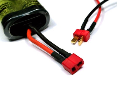

olen juuri vaihtamassa xt60 liittimiä deans liittimiin laitanko punaisen vaaka vai pystypistokkeeseen. tiedän että jos käytän vain omia nyt käytössä olevia laturia ja akkuja asialla ei ole väliä mutta jatkon kannalta olisi hyvä olla standardin mukaisesti heti.
Poissa KiSaVa
Vs: LiPo akut autokäytössä.
« Vastaus #4317 : 25.07.13 - klo: 15.47 »
Googlen kuvahaun perusteella poikkeuksetta näyttäisi että punainen vaakaan (kun liitin on pystyssä).

kiitos siltäpä näyttää. unohtu myös kysyä "uros vai naaras" akkuun/autoon. todennäköisesti naaras akkuun.
Poissa Maxxi
« Vastaus #4319 : 26.07.13 - klo: 01.40 »
Naaras akkuun
