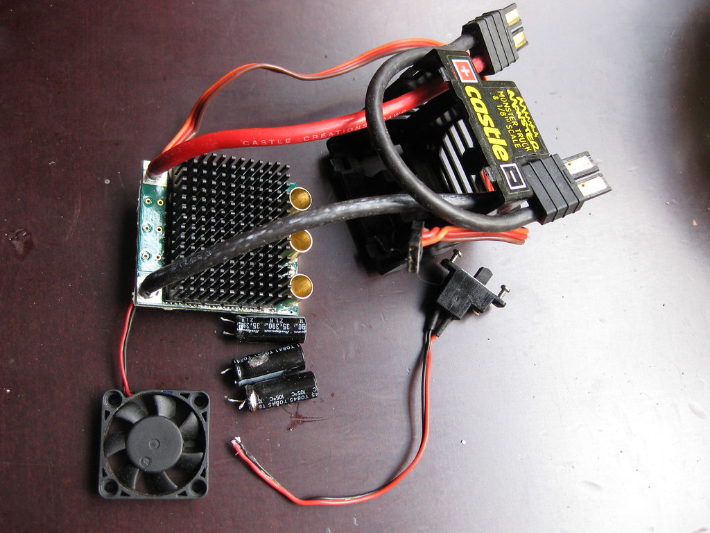

Nyt päätin ottaa ja purkaa koko noparin, hieman oli hiekanjyviä sisällä et tuuletin rohis.
Mutta mikä ihmetytti vähän jokapuolella oli jotain ihme mönjää enempi vähempi.
eniten oli konkkien läheisyydessä ja eniten oli noparin kuorissa konkkien ympärillä.
Milleen ei haissu, en maistanut  :tongue:, lähti ihan pyyhkimällä pois.
Missään ei ole mitn palaneen näköistä yms.
Täytyy taas huomenna testata kauan antaa ajella savutta.
Vai tuleeko se mönjä konkista, oli muuten kyllä ihan ehjän näköiset.

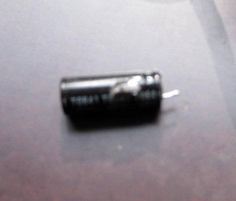

Pitihä se monsteri uudestaan availla ja tutkia paremmassa valaistuksessa ym.
Keskimmäinen konkka tosiaan näytti hieman siltä et ois saannu lämpöä.
Kolvi käteen ja konkka pois. (kuva ei ole kaksinen)
Välissä oli sitten kuori jo karvähtänyt.
Nyt on takuu muutenkin sinetöity, poistin kaikki konkat ja virtakatkaisian myös.

Nyt ei kyllä käsitä mikä niitä konkkia oikein sulattaa.
Vaihdoin uudet konkat (50v-470uf) ja taas n. 10min ajon kyrvähtivät kaikki, öljyt mäjelle.
Konekkaan ei juuri kerkiä lämmetä n 50c, nopari oli alta 40c ja konkat vielä savutessaan n 90c
Akkuja en mittaillut muutakuin kädellä, ei ollut edes kädenlämpöiset.
Muuten pelittää ihan "normaalisti" aina niinkauan kuin savut karkaa konkista.

Mulla on toi Tekinin RX8, eikä ole kyllä siitä mitään valittamista. Nyt pitäs kuitenkin tää MMM saaha toiseen autoon, mutta ihme ja kumma ei toimi.
Otin auki ja kurkistin sisälle, enkä havainnut mitään kärtsähtänyttä osaa. Ei oo oikein antanu ajossa kaan täysiä tehoja irti, ja kyykkää aina välillä.
Laitoin akkupiuhan kiinni, ja pieni savu pöllähti jostakin lutikasta. Kokeilin uudestaan, ja se iso 223 D oli ihan tulikuuma.
Onkos tuo sitten se Becin rele? Oli kyllä ihan CC Bec käytössä, oten en usko että johtui siitä.
Apua kaivataa, vai pitääkö taas pistää castlelle yks hajonnu MMM :angry:
Edit: Kokeilin vielä kerran, ja se 223D lutikan vieressä reunassa oleva musta rele päästi savut, ja suli. Sama kuin viimeeksi :embarrassed:
