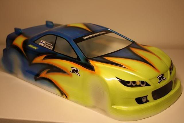

Selkeesti alkaa porukka kehittymään hommassa, hyvä juttu sillä maalareita vois olla muutama useampikin Suomessa (nimim. 10 koria viikonlopun aikana maalattu ja 4 vielä ennen kuusaata pitäs tehdä...)  :tongue: Ei muuta kuin rohkeasti ruiskua kouraan ja tekemään. Alkuun ei kannata välttämättä niitä ihan vaikeimpia juttuja kokeilla vaan alottaa ihan perusjutuista, että saa koko hommaan varmuutta. Varsin simppeleillä jutuilla saa jo tosi hienoa jälkeä aikaan.
Pistetään vielä pari kuvaa viikonloppuna maalatuista.
EuroRC.com | Xray
S-Grafix | Tiim Lahti
