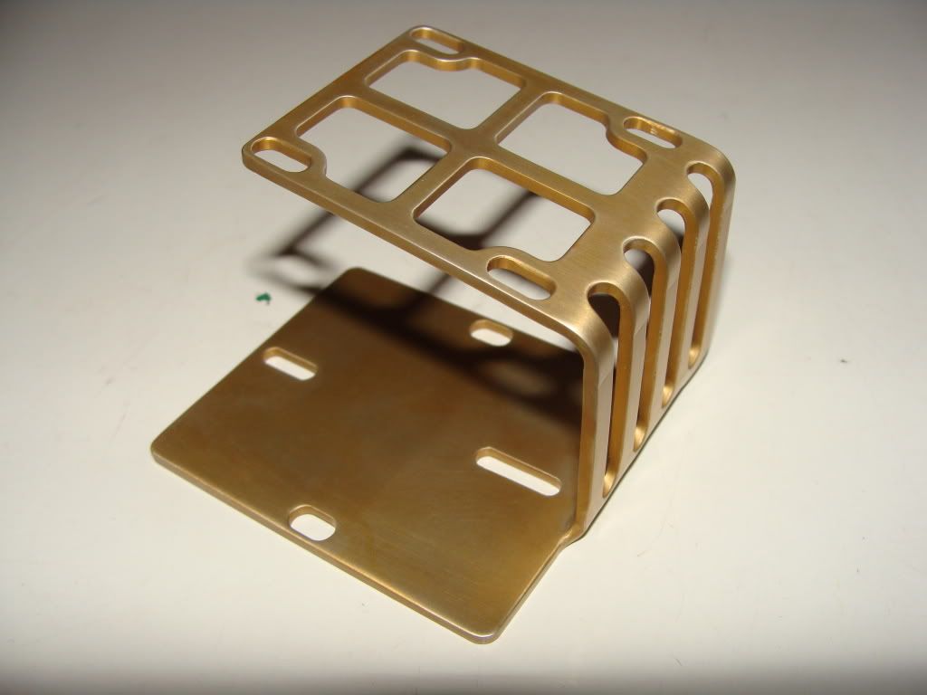

Sehän on kun tehtaassa tehty... susi. Eipä tosin ollut mittojakaan minkä mukaan olisin tehnyt, ihan täysin improvisoitu käkätys ja mitat.
Slashiin ESCin/tuuletimen teline

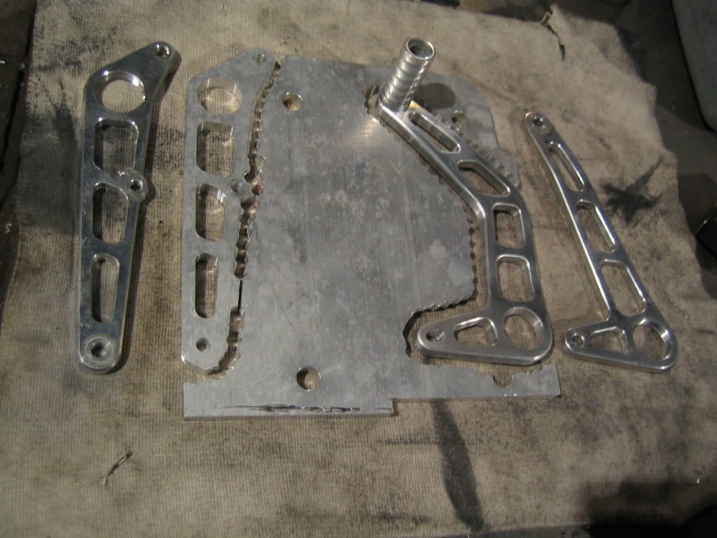

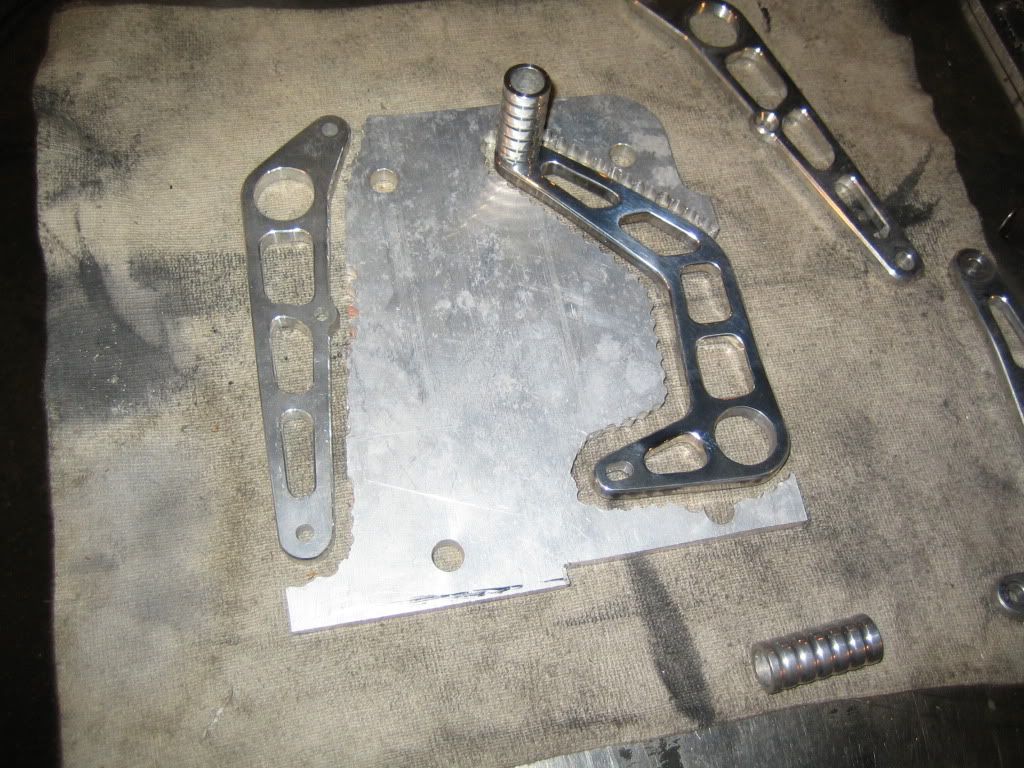

Eli tein muutama talvi sitten pyörääni uudet polkimet dremelillä, akkuporalla ja viilalla.
Materiaalina käytin moottorikelkan moottorin kiinnityspukkia, se on jotain varsin lujaa tavaraa.
Tuossa pari kuvatusta projektista:
Uloimpana on Lucaksen poljinsarjan tehdastekoiset polkimien varret jotka eivät enää sopineet projektiini.
Uloimpana on Lucaksen poljinsarjan tehdastekoiset polkimien varret jotka eivät enää sopineet pyörääni ja siksi tein uudet. Samalla materiaalivahvuuskin lisääntyi 2 millillä.

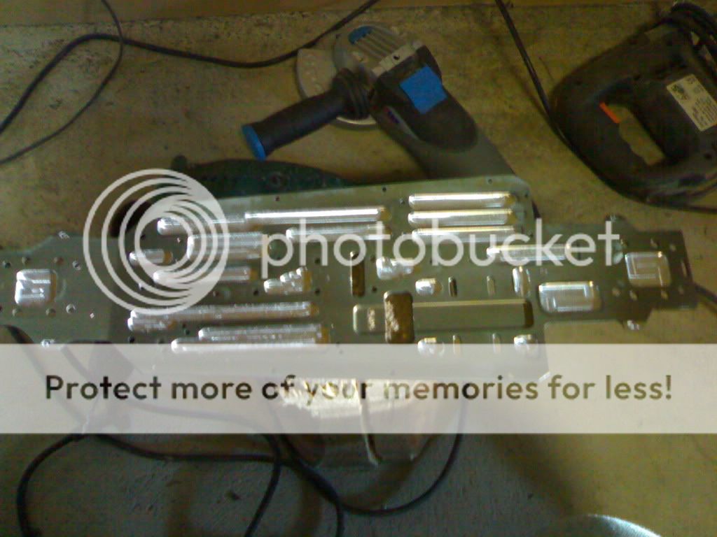

Sitä tarkoitin, kun esim. Hobao ST Pro:n pohjalevyä kevensin jyrsinkoneessa niin sääliksi kävi HSS jyrsinterää kovan anodisoinnin läpi mentäessä verrattuna siihen anodisoinnin alla olleeseen 7075 alumiiniin.
Se HSS terä paloikin aika nopeaa, vaikka hitaalla syötöllä ajoinkin. Seuraava joku kovametalliterä kesti hyvin(vähensin kyllä samalla syöttöä entisestään).
Hiljaa hyvä tulee, eikä leikkuunestekään roisku ympäriinsä manuaalikoneella työstäessä :angel:
