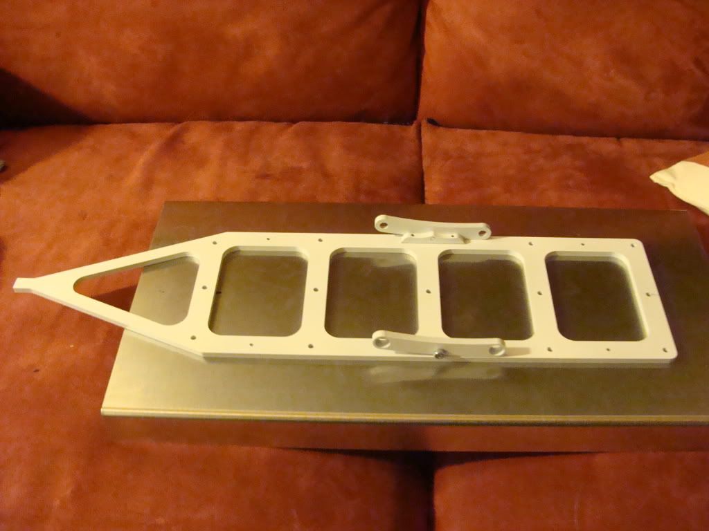

No nyt kävi kärrin osat pintakäsittelyssä, (kromihappoanodisointi) maalinkin ne sai päällensä, mutta siitä kuvaa huomenissa.
E: kärry uudessa värissä, lavaan tulee varmaan joskus maalit kanssa  :tongue:

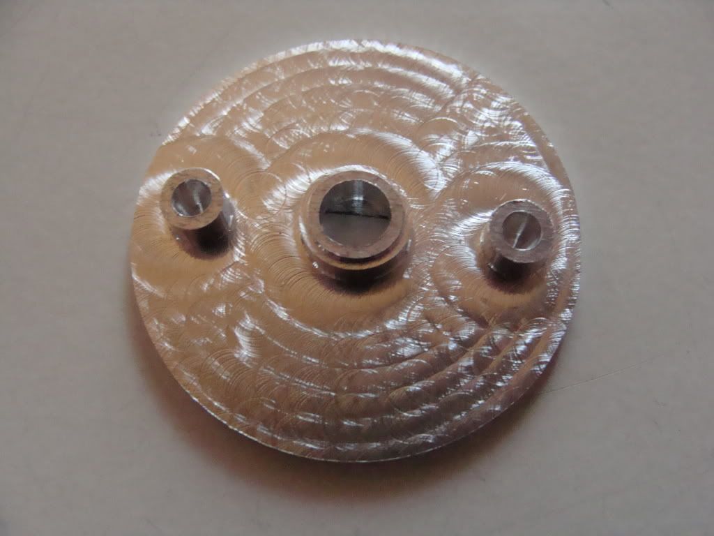

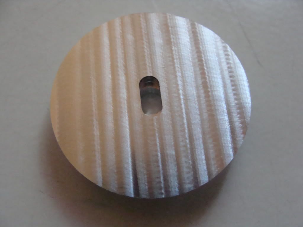

Slipperin palikkaa kehityksessä... Jos tästä sais kisaajille apua.

Näyttääkä tuo pinta noin karkealta vai onko se vain optinen harha? :roll:
Nparts
Poissa Jarzanza
Vs: Omatekoiset osat
« Vastaus #263 : 17.02.10 - klo: 21.50 »
No miten sen nyt ottaa, pinta tuntuu kyllä ihan tasaiselta.
Tuo alapuoli on kyllä just eikä melkein tasanen, yläpuolella tuli pientä värinää.

« Vastaus #264 : 18.02.10 - klo: 14.14 »
Jeps. Niin mie katoinki että joko pieniä varinäjälkiä tai sitte liian vähän lastumisnestettä kulkeutunu läpi niin että lastut päässy nirhaamaan jälkiä.
Alapuoli on kyllä tasainen :cool:
