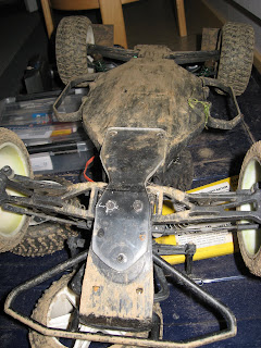

Koneistin pohjapanssarin Asson SC10:iin lehtisahalla. Pohjapanssarista tuli oikein toimiva ja kevyt. Jos jotaki kiinnostaa niin voin tehdä näitä myyntiin asti :wink:
