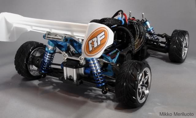

Mulla se oli näin:
Eli siipitelineen levyisen soiron joutuu korin takaosaan leikkaamaan.

Niin ajattelinkin että joutuu hieman koria leikkaamaan. Täytyy tilata siivenpidike, siipi ja sarja jolla saa vaihdettua isommat pyörät autoon

No ilmoittele miten Hitec toimii. Tänään tulivat adapterit ja nyt on Assossa 1/10 renkaat kiinni. Adapterit eivät kyllä olleet ihan yhteensopivia, tai oiskeastaan Asson omassa vetarissa taisi olla hieman vikaa. Vetari oli liian paksu ja adapteri ei mahtunut vetarin läpi ( siis yksi vetari ) ja joutupa sitä hieman viilaamaan, mutta nyt toimii kuin unelma. Ja näköäkin tuli lisää. Ai niin pirulainen, täytys kuviakin laittaa
