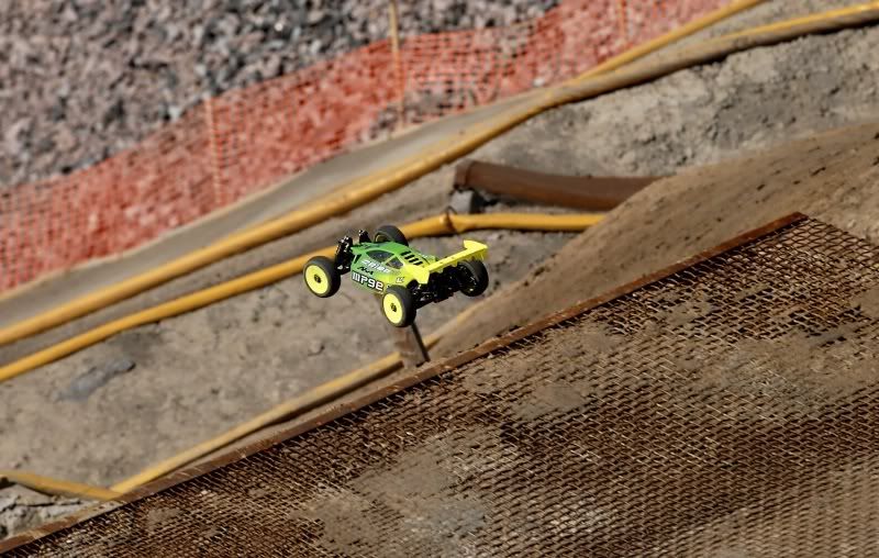

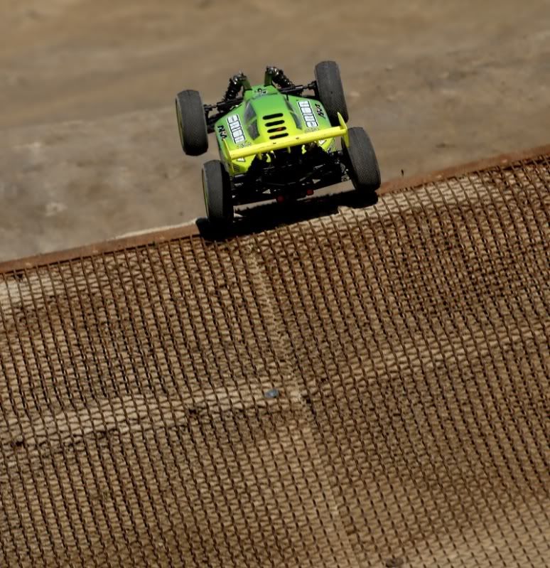

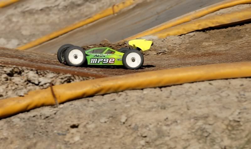

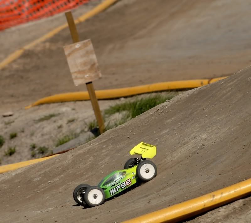

Mikko Meriluoto otti muutaman hienon kuvan tänään Lavangossa, kiitos Mikolle!
