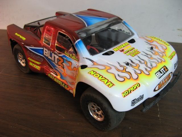

Tuohon ""Sivuikkunat saa poistaa sekä korin takaosaan (ei kattoon) tehdä
ilmankiertoa helpottavia aukkoja"" kaipaan hieman lisätarkenusta.
"aukkoja" on hyvin pyöreä käsite. Tuonhan voi tulkita niin että poistaa koko "pressun"( vai mikä lie) takaosasta ja jättää vain ne "tukirangat","kaatumahäkin" takapään koriin. Nooh, se miten se kestää siihen en ota kantaa.

Tuota korin ikkunoiden leikkelemistä en tajua, missään muussa sähköluokassa ei koria saa silpoa?
Missään muussa maastosähköluokan autossa ei ole kokopeittävää koria.

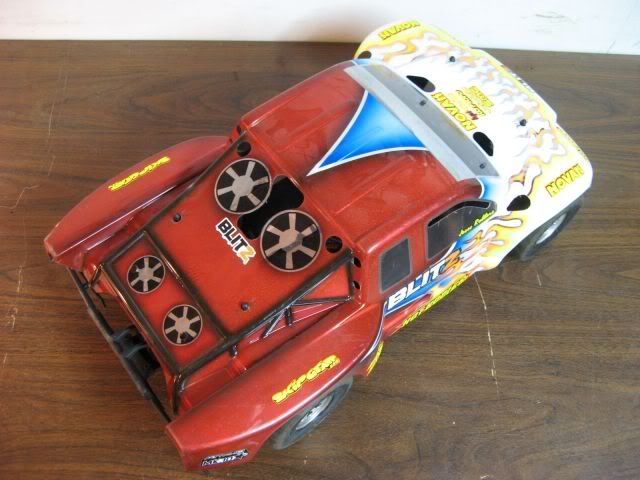

Tuolla reijittämisellä haetaan sitä että auto on edes jollakin tavalla ulkoradoilla hyppyreissä toimiva.
Kuvissa Jesse Robbers:n CRCRC Modified SCT luokan voittoauto.

Korin leikkelemiseen voisi laittaa tarkennusta. Sivuikkunoiden osalta ei epäselvyyttä liene, jos ne saa poistaa kokonaankin, mutta vastaavasti muilta osin pitäisi mielestäni esimerkiksi määritellä maksimi pinta-ala noille rei'ille, ja sen osalta voisi vielä rajata reikien muotoja sellaisiksi, että pinta-alan pitää olla helposti laskettavissa (ympyrät tai neliskanttiset). Muutenhan tuosta helposti kannattaa leikata reilusti pois.
Tai vaihtoehtoisesti rajata leikkausrajat korien "turvakaarien" mukaan, eli niistä saisi poistaa vain sen väliosan. Ja vielä vaikkapa määritellä sen, että kuinka monta reikää tällöin saa tehdä (esimerkiksi että kaksi). Ja että tällöin leikkaus tulisi suorittaa nimenomaan noiden rajojen mukaisesti. Nyt kun tarkemmin katsoin tuota aiempaa kuvaa, niin jos tuo on Blitzin vakiokori, niin siinä joutuisi kyllä sitten ilmeisesti leikkaamaan väkisinkin melko suuren pinta-alan pois, jos haluaa ohjaamon taakse reiät tehdä. Eli sen suhteen tuo pinta-ala olisi parempi.
Vaikka en sitten kyllä tiedä, että kuinka tasapainoisesti auto edes hyppää, jos takaa on avattu reilusti, jos ei kuitenkaan muualle saa tehdä reikiä, joten voipi olla että rajoitus olisi turha...
Olisiko tuo aiemman kuvan SC-auto laiton, kun siinä on reikiä myös konepellissä?
