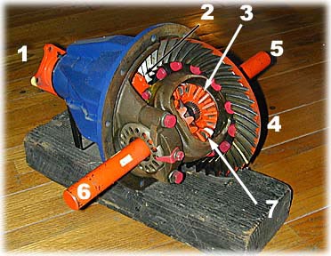

Yksi kuva kertoo....
...tuhat sanaa
Tämän näköisen diffin sieltä todennäköisimmin löytää.
(ainakin 1/8 krossareissa)
Tämä kuva on etu- / takadiffistä, koska keskidiffi on hieman erilainen.

Minulle ei kuva kerro mitään... :oops:
Olen nähnyt jossain kuvan jossa on neljä pientä ratasta ja sitten siihen olisi laitettu joku ratas, liittyykös tämä jotankin vatoakseliin?
Kuva löytyy tältä foorumilta.

Ne neljä pientä ratasta on tuolla sisällä, samoin kuin öljykin.   Mainitsemasi "joku ratas" on tuossa näkyvä ratas ja kuvassa näkyvän diffin päissä on diffin ulostulot

ok :shock:
Saisikos kuvaa tuon diffin sisältä?

Jos et nyt tajuu, niin sit suosittelen aloittamaan uutta harrastusta...

No nyt selkis!!!
Minnekkäs ne öljyt sitten tökätään?
Aukastaan diffipoksi ja sit vaan pruikataan ne sinne?
En muuten saanut Mini-Z diffii auki :mrgreen:
