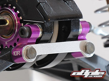

Tuo on yksi vaihtoehto, jos tuntuu että ei omaa käyttöä kestä alkuperäisenä. Nuo pultit saa iskuja, joten kireyden tarkkailu tärkeää! Suosittu modi on tehdä kiinnitys 4mm pultilla, alkuperäisenä siis 3mm..

Tuo käikäle maksaisi 10£ + pk 2£ ja tota on 1 mm ja 2 mm versiolle, eli siis joko 1 mm ta 2 mm prikkoja tuolla tuen alla.
Molemmat olisi yhteensä 17£ + pk.

Samalta kaverilta löytyy myös asson spurreille modattuja layshafteja jos on peukalo keskellä kämmentä.
Tuolla juttua aiheesta: http://www.oople.com/forums/showthread.php?t=29117
