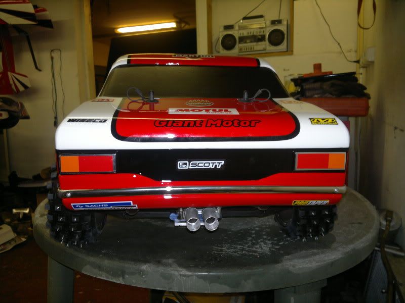

Itteekin vähän jänskättää että millasta metelii se pitää. Yritin kovasti saada tehtyä tähän äänenvaimennusta mutta tila takana ei riittänyt mitenkään päin. Edellinen ykspyttynen 37,7cc kone Bajassani piti sellasta mekkalaa että korvat soi aina ajon jälkeen. Tää ei varmaan ainakaan hiljasempi tuu olemaan...
Just joo.
jos viitit niin laita meteli ennen ja jälkeen vaimentimen, ois kiva kuula miten tuo 2-patanen kurnuttaa ilman vaimenninta :wink:
JariV
Niin kirjoitin edellisessä viestissä että vaimentajia en saanu mahtumaan joten niitä ei tuu. Putket tulee olemaan vaimentamattomina toistaseks ainakin ellen keksi mitään hyvää ratkasua tohon takapäähän. Loppupilli kun ei saa olla liian lyhyt koska liian lyhyt pilli leikkaa moottorin huipputehoa.

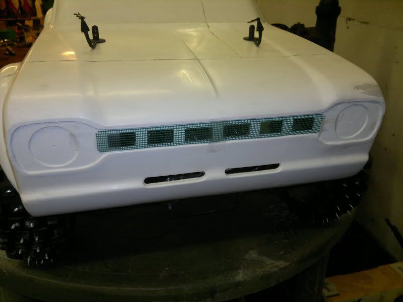

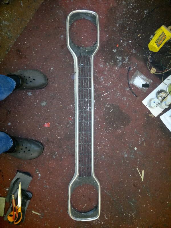

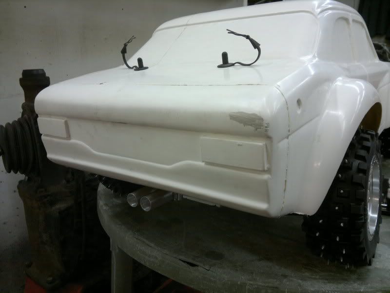

Pari projektikuvaa, ensimmäisessä maskireikiä joilla ilmaa moottorille ja jäähdytysilmaa pytyille. Toinen on sit vaan harjatut vähän isommat pakoputkien päät  :grin:

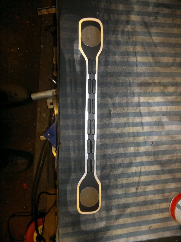

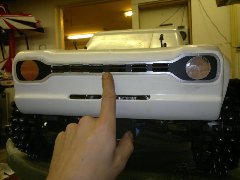

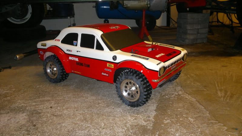

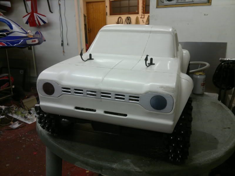

Maski tuli tehtyä alumiinista, näyttää tältä keulalla:
Tässä on alkuperäinen vanhakoppa-Eskortin maski:

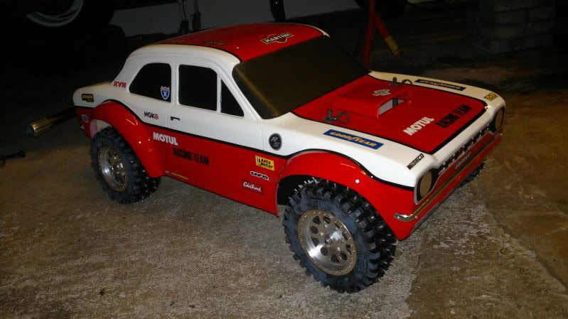

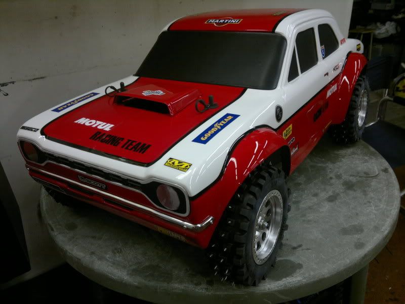

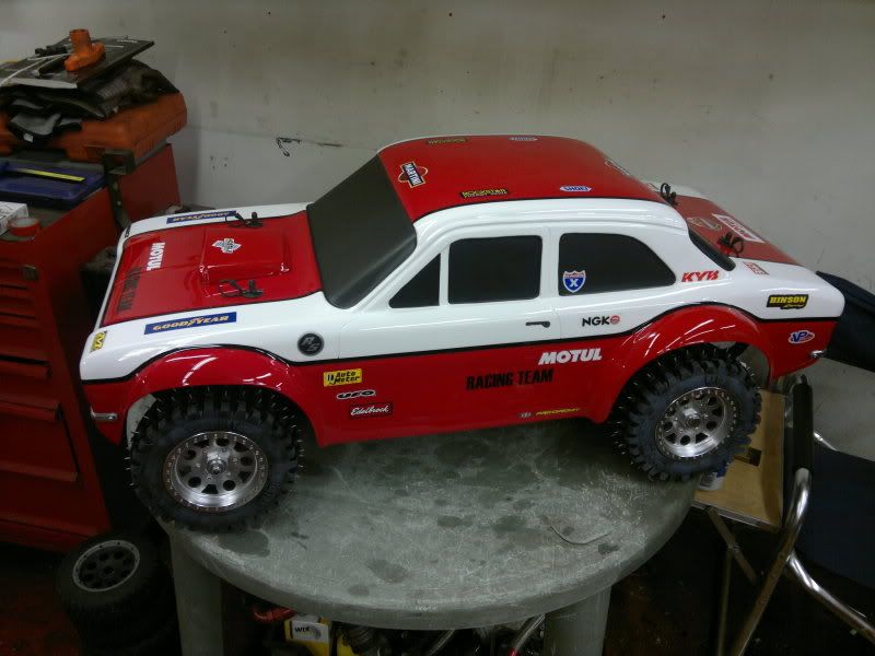

Ja tässä toi maski maalattuna samaan tyyliin:
"Loppupilli kun ei saa olla liian lyhyt koska liian lyhyt pilli leikkaa moottorin huipputehoa."
Onkohan tuossa jo liikaa pituutta?
JariV
No noi pitäs olla melko lähellä oikeeta mutta sitten sen myöhemmin näkee.

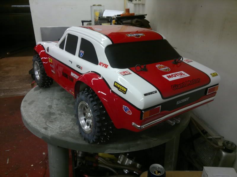

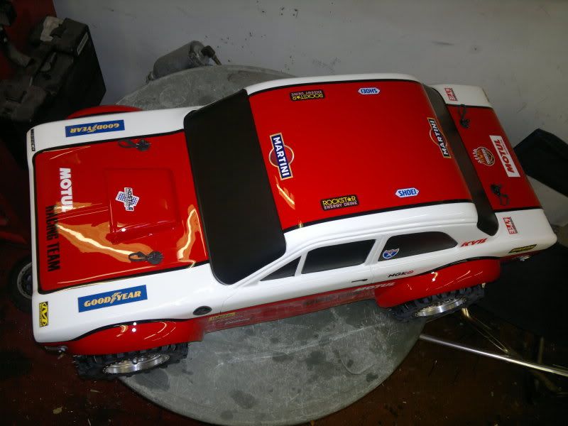

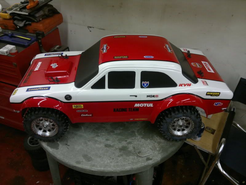

koppa on maalattuna takas omassa tallissa. Sitten vaan tarroja kehiin ja muutkin yksityiskohdat paikalleen. Huonompi juttu, että monitorointiyksikön anturit ei tulleet vieläkään  :angry:

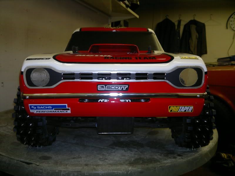

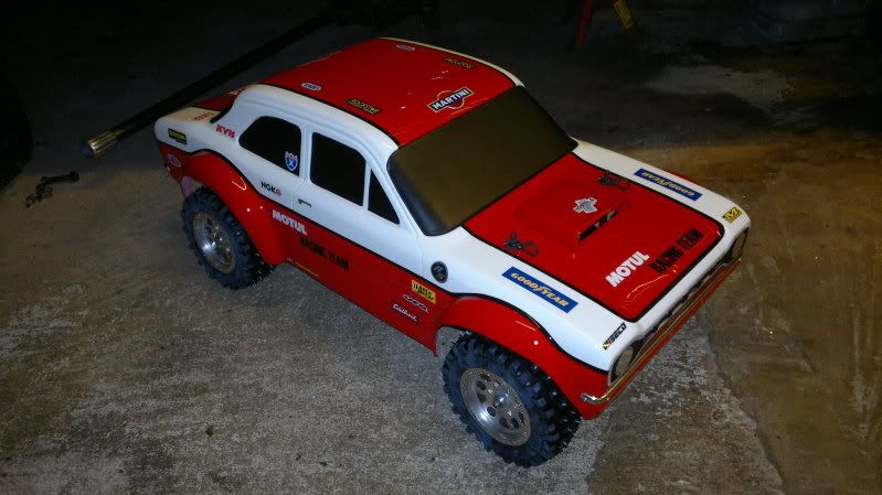

Kuvaterrorismia:

Ihan järkyttävän makee! Tää tietty menee kans jollekin sheikille "ambomaahan" jonka kuningas lunastaa sen omakseen :wink: Mutta pääseepä taas Suomi maailmankartalle! Millos niitä käyntiääniä ja ekat testit saadaan nähdä? Onkos muuten scooppi toimiva? Sais varmaan hyvin kone ilmaa sieltäkin jos ei jo o saamassa muualta kuin maskista...
Mad Force,Cen Magnum NX,Kyosho Pure Ten Fazer,Tamiya DF03-Ra
nukkumasa
Täytyy kyllä sanoa, että ompaha komee vehe. Laitaha pätkää, kun saat toimii!

Ja tokihan se on toi skuuppi toimiva, tein sen tarkoituksella justiinsa että saa moottorille lisää puhdasta ilmavirtaa.
