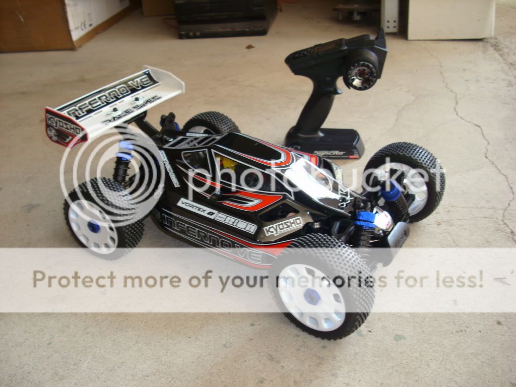

Tänään tuli VE postiin. Hain sen, kasailin sitä ja kokeilin aluksi ajaa yhdellä 8.4 v NiMh akulla. Auto liikkui eteenpäin moitteettomasti. Sen jalkeen kokeilin kahdella 8.4 volttisella. Laitoin virran päälle noparista ja ohjaimesta. Servo käänsi pyöriä normaalisti mutta auto ei reagoinut kaasuun. Yhdellä akulla noparissa olevat punainen ja vihreä valo paloivat tasaisesti, mutta kahdella akulla ne vilkkuivat. Onko nopari ohjelmoitava kahdelle akulle erikseen ja miten? LiPo akut hommaan kyllä parin viikon sisällä, mutta ois kivaa, jos 2x8.4 akuilla vois siihen asti rullailla.
Älä aja hiljaa, jos kovempaakin voi mennä! - Inferno MP 7.5
Poissa rcjkl.fi
Vs: inferno ve/mp9e
« Vastaus #245 : 23.08.11 - klo: 21.21 »
Akkujen kokonaisjännite ylittää nopeudensäätimen suurimman sallitun. Sallitut vaihtoehdot ovat 2x 7,2V NiMh tai 2x 7,4V LiPo.
