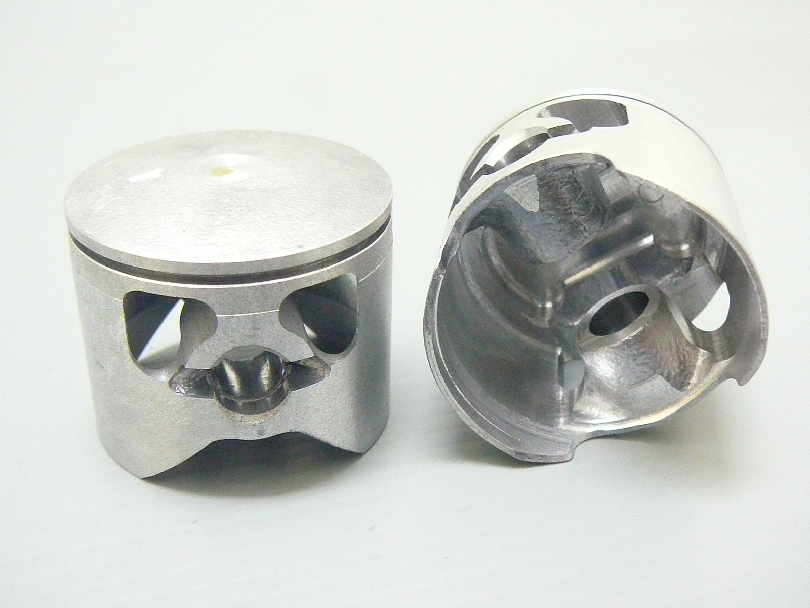

Männän helman nostaminen vaikuttaa imuajoitukseen aika radikaalisti, uusi kaasutin tuli tänään.
Onko alaa ollut vielä linjoilla? Voisi jossain kohtaa käydä tuon moottorin pyöräyttämässä dynossa omalla putkella ja sen jälkeen vähän portata sitä, sen jälkeen nähdään paljon tehoa hävisi  :tongue:
Onko kenelläkään tietoa monta astetta imu ja pakoaukon aukiolot pitäisi olla kevyesti portattaessa?
Vs: 2-tahti moottorin virittely
« Vastaus #911 : 08.01.14 - klo: 08.17 »
Mopossa/moottoripyörässä jossa 2-tahto kone, niin se mäntä mod voi olla toimivampi kuin näissä pienissä koneissa.
Mitä ite kokeillu tuota helman lyhennystä, niin normi helmalla olevalla männällä toimi paremmin.
Kone oli varustettu modatulla ja lyhennetyllä helmalla olevalla männällä kun se tuli gizmolta.
Vaihdoin vakio männän ja kone toimi paremmin.
Tuollaisia mäntiä näkee mm venepuolella.
Toimivat myös autopuolella, mutta mäntääkin kun kevennetään, niin se rasituslujuus kärsii.
