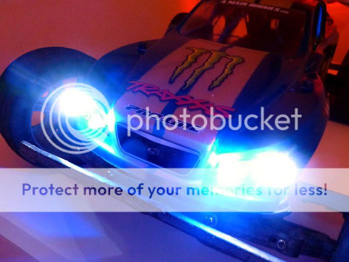

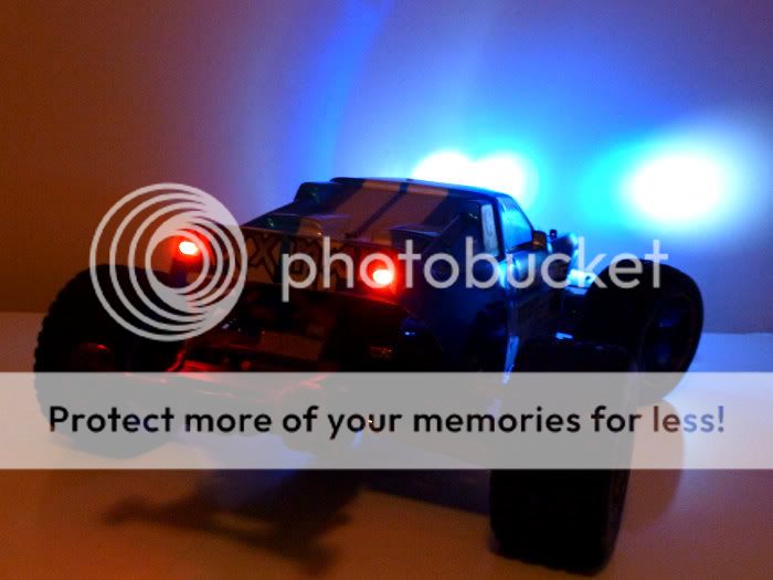

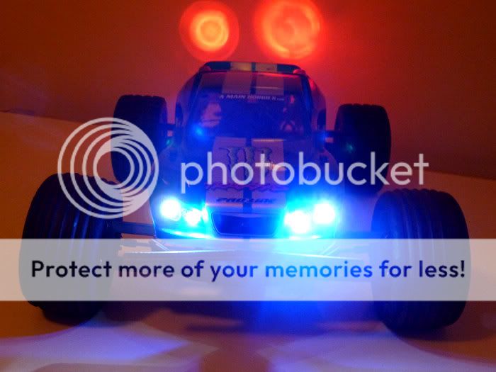

Rustleriin tuli asennettua ledi setti, nyt näkee sentään mihin auto sinkoilee pimeälläkin.

Hyi yrjö, monsterin tarra, miten joku voi semmoista juoda! :mrgreen: Ainakin piraatti on jotain..... Onko tuo se 3racingin ledivalosarja? Jos on, niin  miltä vaikuttaa? Onko se hintansa arvoinen? Tuli oma viritys otettua pois, sen verta heikkotehoinen, että harakatkin mulle nauraa :cry: Ja no tottakai pitää uusi saada  :grin:
Ps. miten kiinitit koriin? Kuvassa näyttää, että ihan läpi työnnetýt, onko mitään liimaa perässä?

En mä monsteria juokkaan, hirveetä kuraa niinkuin lähes kaikki muutkin energiajuomat.
Ledit on RC-Lights:in sarja, ja ihan läpi on työnnetyt ja pikkasen silikonia perässä, valot on väliaikasesti rustyssa niin en paremmin viitsi kiinnittää.

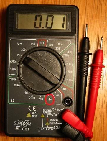

Jos virallisia nimityksiä käytetään niin tuosta käyttöjännitteestä täytyy vähentää ledien kynnysjännite, minkä pystyy mittaamaan ihan perus Biltema yleismittarilla mikäli sellaisen omistaa
miten mittaat käyttöjännitteen?

No ihan akun navoista saat sen käyttöjännitteen mitattua =)
Tuon kynnysjännitteen saat mitattua kun laitat yleismittarin plus ja miinus johdot ledin plus ja miinus napoihin ja yleismittarin tähän kohtaan mikä kuvassa on ympyröity.
Ja ledin miinus puoli on se missä on pieni tasainen kohta siinä ledin juuressa tai se johdin mikä ledissä on lyhyempi on miinus. Tuo kynnysjännite on siis se jännite minkä ledi vaatii ennenkuin päästää sähköä läpi ja alkaa tuottamaan valoa
